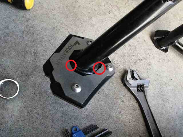

当然ポン付けできると思っていたのだが、はまらない。。。
赤丸で示した部分の溶接箇所で、干渉しているようだ。
ノーマルとADVで仕様は変更されていないが、
サードパーティのパーツなので、純正の溶接のばらつきとか 考えられてないんだろう。
ハズレを引いてしまったようだ。仕方なく、ヤスリで削って対処した。
